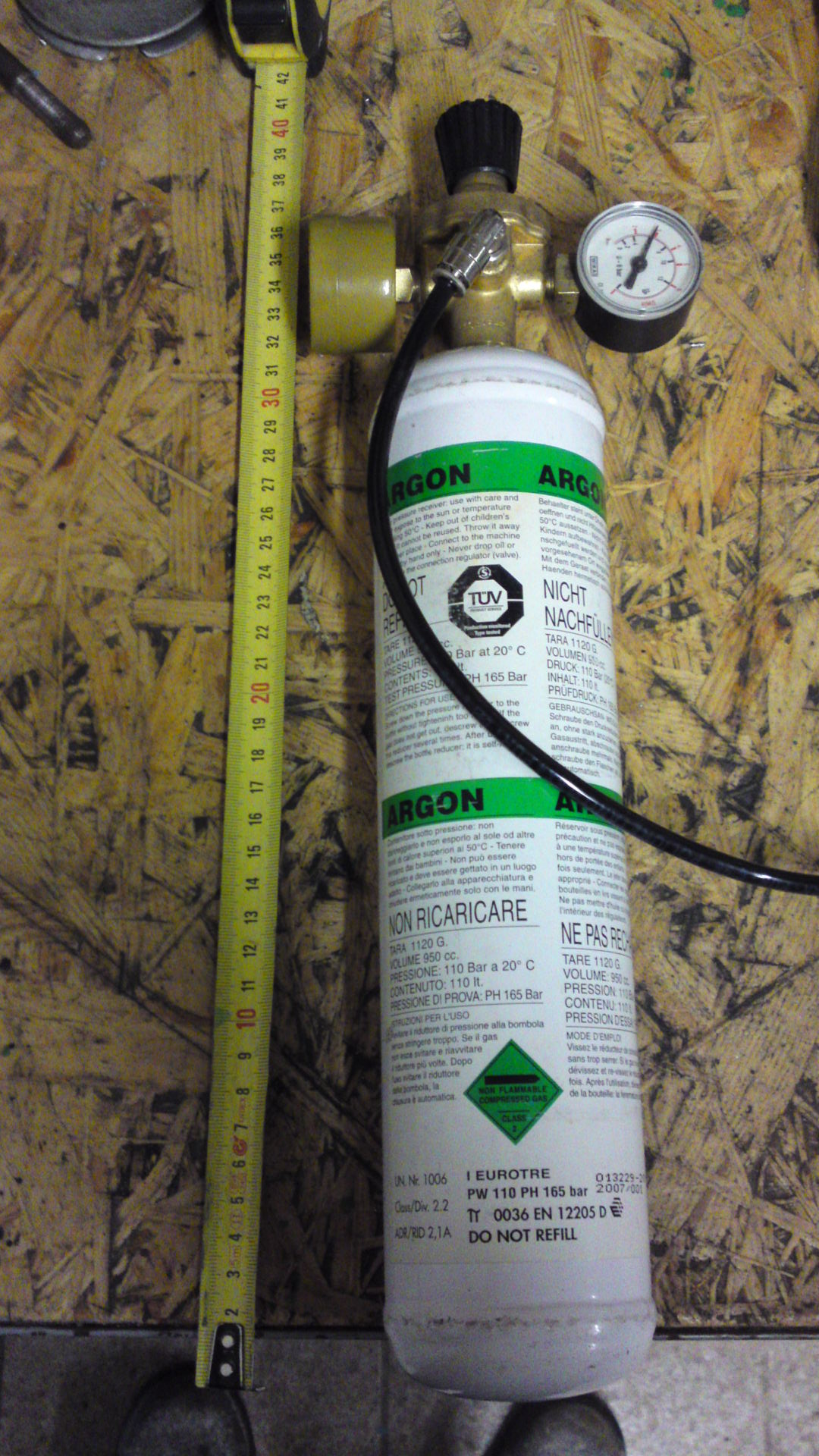

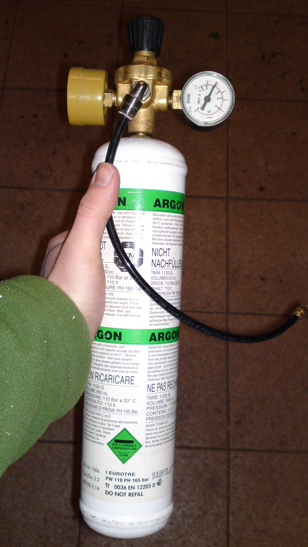

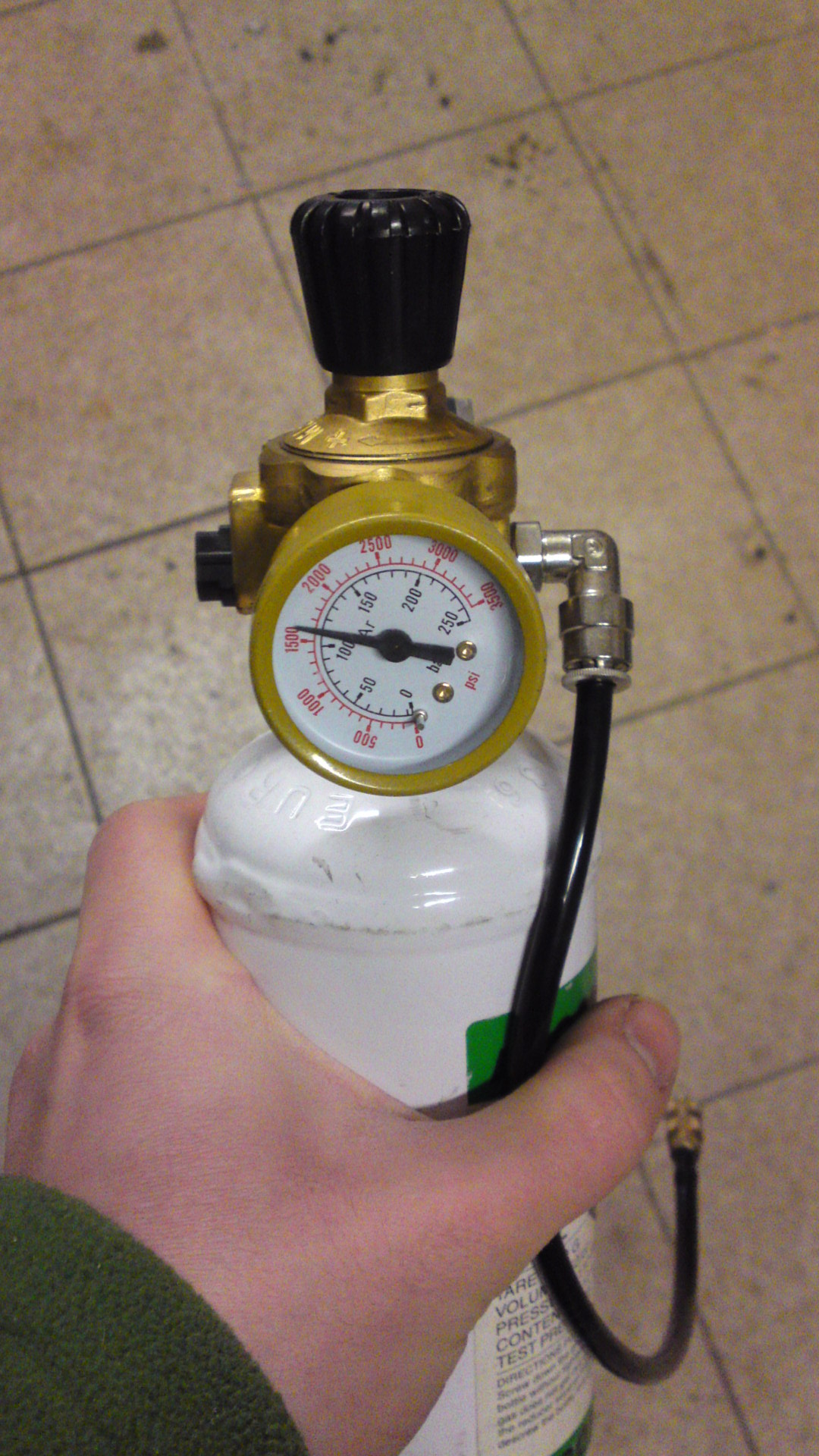

(Bardzo) małe butle CO2, Ar, argon+co2
BARDZO mała wygląda tak : :mrgreen: niestety ceny już nie są takie małe :sad:
W dodatku są to jednorazówki ( ale dają się napełniać :wink: ,nie jest to łatwe i trzeba uważać ) jakieś 3 lata temu płaciłem za sztukę coś koło 80zł,-
Bardzo to mało opłacalny interes .
ObrazekObrazek
a tu jakiś link , pierwszy z brzegu , szukane po nazwie firmy ( producenta) EUROTRE
http://www.jula.pl/gaz-mieszany-argon-co2-210031
Pozdrawiam , Michał. ;)

Ale wartałoby mieć małą flaszkę mieszanki na różne okazje. parę km ode mnie napełnią każdą zalegalizowaną butlę gazem, od ręki, nieco drożej niż standardowe rozmiary.
Te małe Ar- śliczności. Szkoda, że ciśnienie próby 165 i pracy 110. We flaszce z mieszanką mam 140bar.
Dzięki za aukcję, mariusz. Flachę 2l po argonie przekwalifikują mi gdzieś na Ar+CO2?
