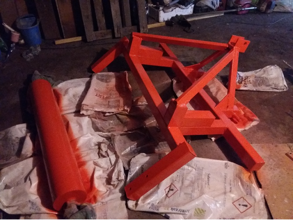

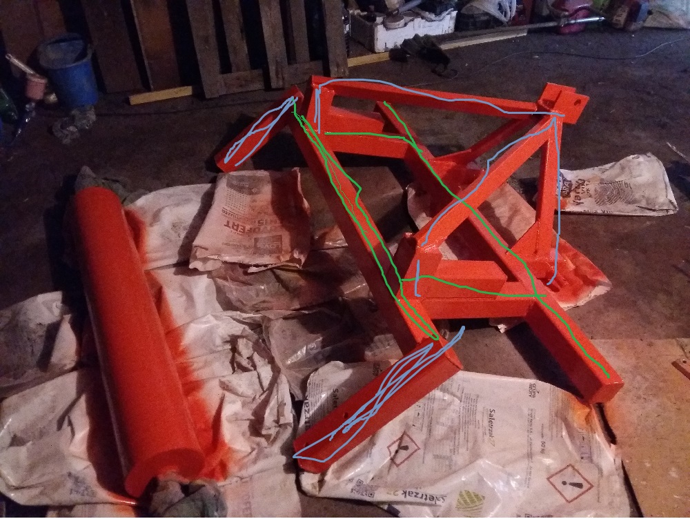

Posiadam program autodesk inventor i potrzebuje zrobić na nim projekt maszyny.
Dopiero się uczę i próbuje od paru dni cokolwiek zrobić lecz mi na tym programie ciężko to ogarnąć.
Na zdj zamieściłem model konstrukcji którą chciałbym wykonać na tym programie , problem polega na tym ze jak wykonam ramo koloru zielonego to nie wiem jak wykonać przekątną koloru niebieskiego .
Czy ktoś mi pomoże ?

..ale w czym trudność ? przecież nie robisz tego jako jedną część.
np. zrób profile jako osobne części składane w złożenie. Zielone może być złożeniem czterech czy iluśtam części.
Niebieska część tak samo i potem w całość.

Raczej robi (rysuje, tworzy) jako jedną część. Napisał, że jest początkujący, to pewnie jeszcze nie opanował dobrze rysowania, a co dopiero złożenia.
Np, aby złożyć twoją maszynę musisz oddzielnie narysować (jak dobrze policzyłem) 10 rysunków (modeli) które następnie złożysz (scalisz) we wspominaną maszynę.
Obejrzyj sobie filmik, np: Złożenie zaczyna się od około 6 minuty. Wtedy będziesz wiedział o co kaman.

Dokładnie chodziło mi o to tak jak na tym filmiku
Naprawdę wielkie dzięki panowie. Ja zaczynałem od razu od pliku złożenie i dopiero tam rysowałem i wszystko próbowałem w jednym kawałku narysować... Wiem wiem , myślicie pewnie że idiota no ale dopiero zaczynam tym programem się bawić , aa naprawdę na pierwszy raz jest to dość skomplikowane
Dzięki i pozdrawiam

Najpierw rysuj poszczególne części wykorzystując opcję Nowy --> "Części", następnie złóż je w "Zespół". Zauważ, że jak dokonasz jakiś zmian w modelu to ta zmiana przeniesie się do zespołu (złożenia). Chociaż nie zawsze jest to automatycznie. Wtedy musisz kliknąć w zakładkę "Zarządzanie" i w "PIORUN". Piszę z pamięci, więc mogę się mylić, nie mam teraz dostępu do programu.
