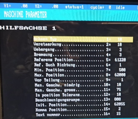

Post napisał: pawel1980 » 15 gru 2022, 07:13
Super że się zainteresowałeś tematem - bardzo Ci dziękuję.
Trochę boję się coś zmieniać bo pamiętam że jak ktoś coś źle wpisał to przekosiło całą prowadnicę z palcami podczas bazowania, a jak dla mnie to te parametry na wszystkich stronach są podobne i nie wiem za co odpowiadają.
U mnie wygląda to tak Obrazek
Dodane 5 minuty 54 sekundy:
i jeszcze strony 5, 6, 7. Obrazek
i jak wcześniej pisałem dla mnie to one są wszystkie podobne, a co jest co to już nie wiem.
z góry dziękuję za pomoc.

Post napisał: mateocnc » 16 gru 2022, 22:04

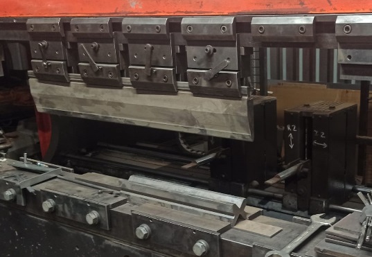

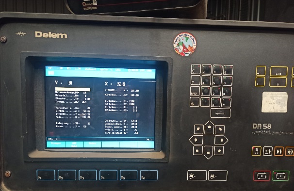

Strona 3 i 4 wygląda jakby była od osi R, w maszynie jest zderzak z dwiema kolumnami zderzaka? Wyślij jeszcze zdjęcie np podglądu gięcia ręcznego

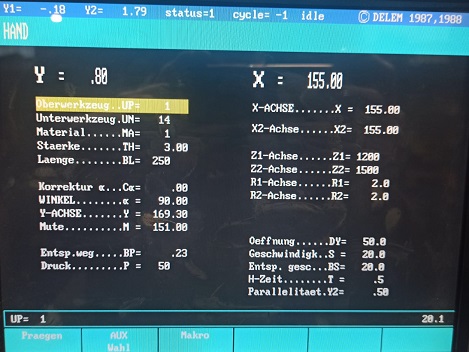

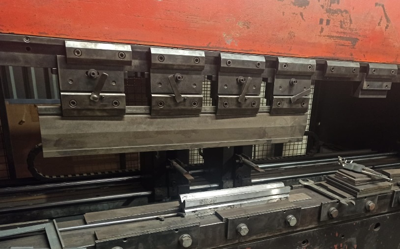

Post napisał: pawel1980 » 17 gru 2022, 09:52
zdjęcia maszyny: Obrazek
pozycja gięcia ręcznego: Obrazek

Post napisał: mateocnc » 18 gru 2022, 14:35
5, 6 strona to parametry od R1, R2. Ale wyglądają dobrze... Próbowałeś wybrać inną matryce? Bo może zmieniłeś jakieś wymiary w matrycy?

Cześć, sprawa wygląda tak że nie ma znaczenia jaką wysoką matrycę założę bo próbowałem najpierw z kostką wysoką na 60mm, mam jeszcze matryce wysokie na 80mm i 100mm, i jak załaduje matrycę do programu to bierze sobie zero dla danej matrycy i palce się ustawiają odpowiednio wysoko dla każdej z nich, jeżeli zrobię program w którym palce powinny zejść poniżej zera matrycy to po kompilacji na danym gięciu pojawią się wartości ujemne dla R1 i R2 tylko że w tym momencie maszyna nie chce się ustawić w danej pozycji i się zawiesza (gdzie fizycznie zakres jest). A jak w trybie ręcznym próbuję wpisać ujemną wartość to jej nie przyjmuje.
Dodane 44 minuty 13 sekundy:
to jeszcze raz.
tutaj mam listę matryc: Obrazek
jak widać matryca na pozycji 5 jest wysoka na 80mm i ją wybrałem do programu
w pierwszym gięciu wszystko jest ok program działa maszyna zagina: Obrazek
a jeżeli maszyna ma się ustawić na drugie gięcie to się zawiesza i palce nie idą o 10mm poniżej zera gdzie i tak są w tym momencie wyżej o 20mm niż bym użył matrycy wysokiej na 60mm: Obrazek
a co do trybu ręcznego to jaką bym nie wybrał wartość ujemną dla R to i tak po zatwierdzeniu pojawia się zero.

jeżeli na stronach 5 i 6 są parametry od R to który parametr za co odpowiada?
