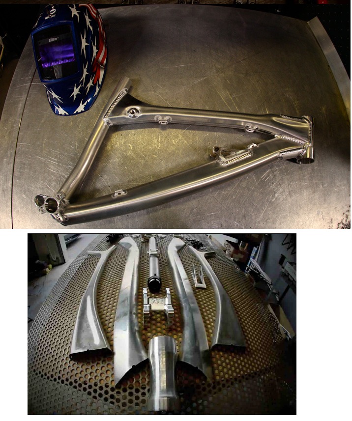

Witam wszystkich .Jestem tu nowy i nie wiedziałem zbytnio do jakiego działu wrzucić ten temat . Ostatnio postanowiłem zrobic ramę rowerową. Wszystko zaprojektowałem na picuś glancuś ale nie wiem gdzie kupić materiał. Materiał jaki mnie interesuje to aluminium 7075 lub 6061. Profile na przedni trójkąt ramy są najczęściej robione z dwóch części ponieważ mają dość skomplikowany kształt. Łączniki od zawieszenia są wycinane metodą cnc z kawałka aluminium.Daje przykładowe zdjęcie z fabryki rowerów intense jak to wygląda Obrazek Więc gdzie można załatwic takie aluminiowe części i kupić :?:

tylko żebyś sie nie ważyl tego robić frezowaniem - to są elementy tłoczone z blach (tłoczniki albo hydroforming) -
jakbyś chciał to wyfrezować z klocka to albo będzie ciężkie albo mało wytrzymałe i se co najmniej nabijesz guza:)
materiały to pehamet, metalexpress, jamrozek metale itp - to sa firmy z południa tam popytaj.

Hydroformowanie fajna sprawa, kiedys znalazłem ten filmik

Na tym filmiku widać jak Brent Foes wyciska to w gumie. Nacisk 50 ton.
Pytanie czy ten stempel jest aluminiowy a jeśli tak to czy sie nie bedzie za szybko zuzywał.

Stempel jest stalowy , ja bym o co innego się martwił , czy te stopy które chces użyć nadają się do tego? bo mogą być to stopy tylko do odlewania/wtrysku...
a przy wyciskaniu bedą pękały:)

Skąd wiesz że stalowy. Na górę kładzie stalowy pręt. Zobacz też jak wyciąga inny z szafki.
Jakby to była stal chyba by tym tak nie machał łatwo? Blacha w której to robi to stop alu 6061 lub chyba 7005 (takie stopy sie też hydroformuje) więc nie powinna pękać.
Stalowy czy aluminiowy ale jak taki stempel zrobić albo kto co go może zrobić (CNC?)

No i co jest mocniejsze: rama z jednolitego odlewu czy spawanka rur ? No i jest jeszcze frezowanie z większej bryły. Ale co ? Materiał może mieć jakieś minimalne ubytki i taka rama by moment popękała. ?

Na pewno taka rama spawana z 50 kawałków mniej wytrzyma niż spawana z 5 kawałków to po pierwsze.
Stempel stalowy czy aluminiowy... Co za róznica , stalowy wytrzyma dużo , a aluminiowy sie zużyje po kilku ładnych razach.

Stalowy czy aluminiowy to w sumie dość ważne bo alu to mozna dosć łatwo wykonać.
Co do wytrzymałosci takiej ramy to naprawde nie musicie sie martwić. Intense to jedna z najlepszych marek na świecie. Te kształty też nie są przypadkowe i pozwalają na robienie mocnej ramy tam gdzie działają najwieksze siły. Tego sie nie frezuje tylko wytłacza. Monocoque to technologia stosowana od wielu lat i sie sprawdza.
