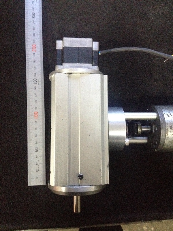

andysu
Posty: 14
Rejestracja: 22 lip 2006, 23:20
Lokalizacja: Wrocław
prototyp
#18
Post napisał: andysu » 01 paź 2017, 17:39
Witam!
Temat stary ale dla informacji link do patentu :
http://www.google.com.na/patents/EP2015905B1?cl=en
i foto mojego prototypu.
