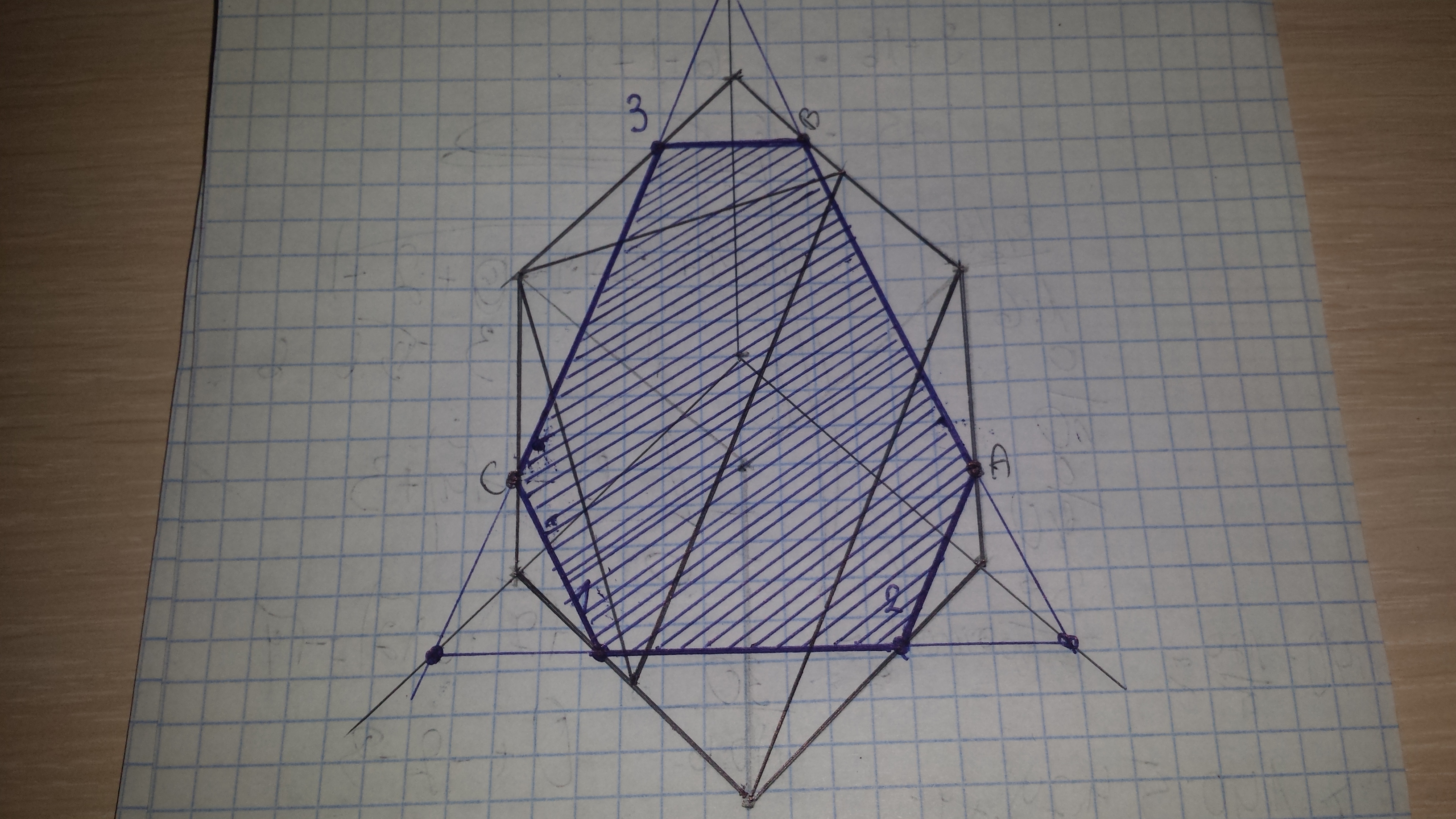

Aksonometryczny przykrój bryły, prośba o sprawdzenie

Witam. Z podanych rzutów muszę narysować aksonometryczny przykrój bryły( aksonometria wojskowa). Możecie sprawdzić czy dobrze narysowałem szkic? ObrazekObrazek
Dzięki i pozdrawiam

Post napisał: peritus » 07 lis 2014, 18:57
dawidos20 pisze:Witam. Z podanych rzutów muszę narysować aksonometryczny przykrój bryły( aksonometria wojskowa). Możecie sprawdzić czy dobrze narysowałem szkic?
Szkic jest błędny; dobrze zaczęte np. punkty B i C ale potem już źle.
Po co wyznaczałeś punkty B i C ?
Pogłówkuj i pamiętaj że bryła jest w aksonometrii!

Post napisał: dawidos20 » 07 lis 2014, 19:02
hmm, ale co źle punkty wyznaczyłem czy źle połączyłem?

Post napisał: peritus » 07 lis 2014, 19:22
dawidos20 pisze:hmm, ale co źle punkty wyznaczyłem czy źle połączyłem?
Punty B i C są dobrze wyznaczone tylko brak innych dobrze wyznaczonych , a obecne połaczenie (linie przenikań) - błędne.

Post napisał: dawidos20 » 07 lis 2014, 19:45
Więc czyli powinienem na całym tym sześcianie wyznaczyć punkty ?

Post napisał: dawidos20 » 11 lis 2014, 00:45
Trochę pomyślałem i dokonałem zmian w rysunku. Możesz teraz zobaczyć czy coś jest lepiej czy nadal szkic jest błędny?
