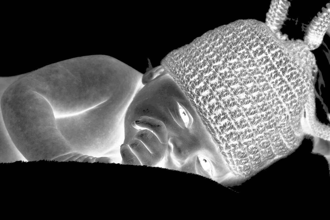

Posiadam Artcam Express 2013 i z tworzeniem reliefów nie ma większym problemów ale..:)
Pyt1. Czy w podanym powyżej programie można zrobić relief z bmp wypukły, bo standardowo jest on wklęsły.
Pyt2. Czy macie jakiś tutorial lub programik na przygotowanie pliku bmp w skali szarości tak aby przygotowany plik był podobny do załącznika.
Dziękuje za odpowiedzi

Post napisał: lajosz » 10 paź 2016, 11:36
@icefresz
Ciekawe jest to co piszesz, bo o ile mi wiadomo, w żadnym Expressie nie jest możliwe tworzenie reliefów.
Czyli odpowiedź na pytanie pierwsze brzmi:
Nie można utworzyć reliefu wklęsłego, wypukłego, ani w ogóle żadnego.
Odpowiedź na pytanie drugie brzmi:
Plik który wstawiłeś (skala szarości) najpierw był modelem 2.5 D, czyli reliefem, a dopiero z tego modelu została utworzona bitmapa.
Wszystko co wyżej napisałem, było już opisywane wielokrotnie na forum i wystarczy tylko poszukać.

Post napisał: icefresz » 10 paź 2016, 12:08
Dziękuje za odpowiedzi, sprostuje pyt1. chodziło mi o generowanie reliefu z obrazka, ( a nie robienie od początku) standardowo jest on wklęsły a chciałem się spytać czy jest możliwość w expresie 2013 wygenerować wypukły.
Pyt2. Wystarcza mi taka odpowiedz dziękuje

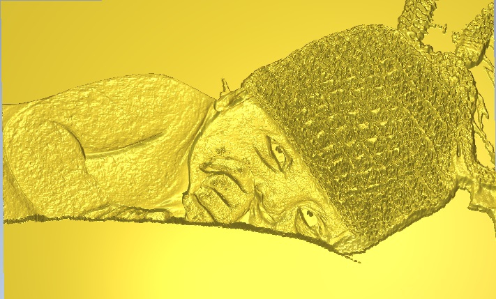

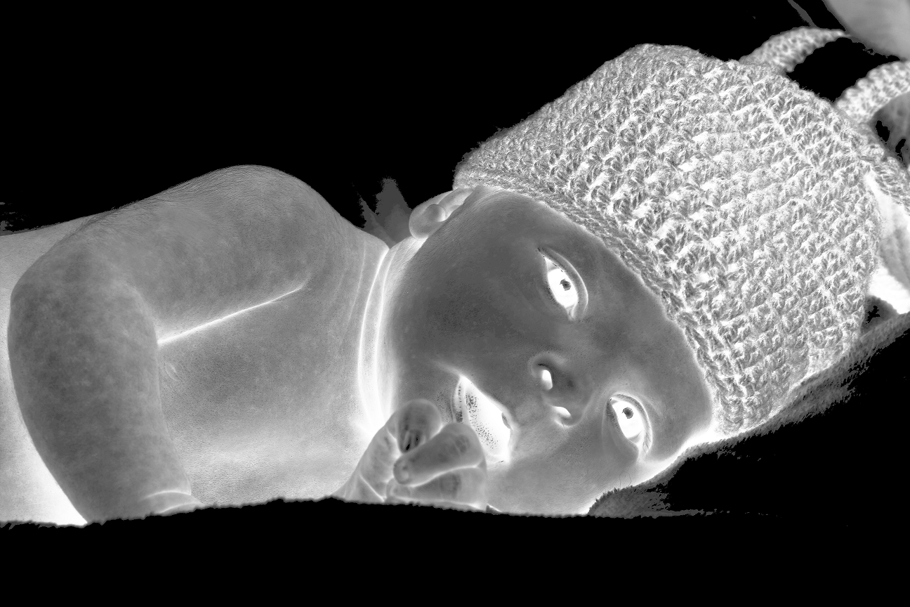

Post napisał: icefresz » 21 paź 2016, 14:09
Dziękuje za odpowiedzi, po poszukiwaniach znalazłem odpowiedz na swoje pytanie nr2
A więc nie jest to rozwiązanie idealne ale można pobawić się programami irfanview +gimp.
Zrobienie zdjęcia w skali szarości w raz z wysokościami
(opcje irfanview)
-przekonwertować do skali szarości
-negatyw i zabawa z kontrastami.
Gimp
Gumkowanie :)
pozdrawiam

Post napisał: lajosz » 21 paź 2016, 19:16
...... a teraz wrzuć to do Artcam-a i zobaczysz, że już nie jest tak wesoło :)

Post napisał: icefresz » 21 paź 2016, 21:46
wiem szału nie ma ale po odpowiednim czasie spędzonym na obróbce zdjęcia efekt może być zadowalający
[ Dodano: 2016-10-22, 20:41 ]
Jak dla mnie efekt wystarczający 5 min pracy Irfanview +Express
