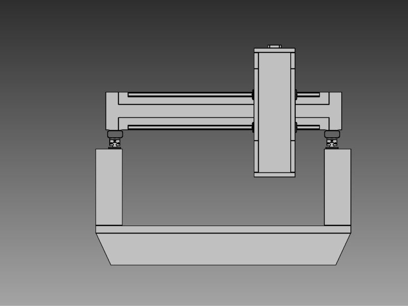

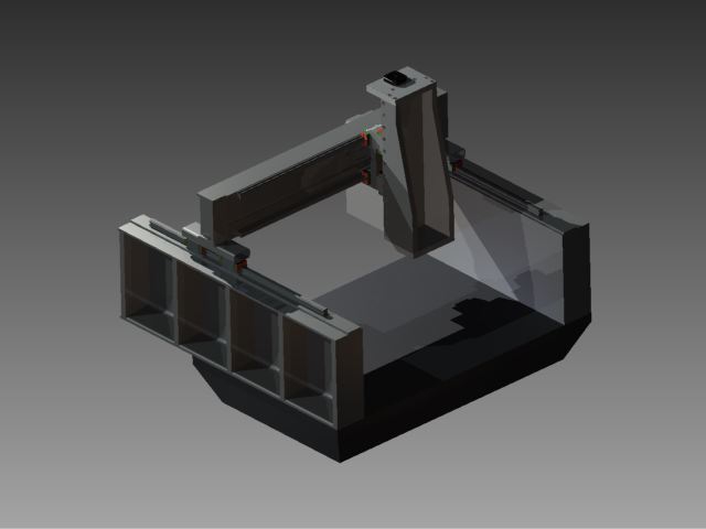

Zeszło mi się zdecydowanie dłużej niż zakładałem, projekt przeszedł kilka modyfikacji a ja kilka razy zwątpiłem. Ale w końcu udało mi się stworzyć coś co można nazwac concept-artem bo na pewno nie projektem...
oglądajcie i dajcie mi zdrowo popalić
W procesie radosnej twórczości zaszło parę zmian - największa jest spowodowana wpadnięciem w moje łapki stoliczka traserskiego 800x500.
Co do planowanych podzespołów śrubki HIWIN 1610/1605 i systemy liniowe tej samej firmy - 15 z naprężeniem wstępnym. Boki konstrukcji planuje wykonać z wzmocnionych żebrami (10-15mm) ceowników gorącowalcowanych 240. belka bramy w tej wersji to wzmocniona taką samą blachą belka z ceownika 120. krzyżak - 20mm alu, konstrukcja z-tki - 15mm formatka alu.

Gdzie będą śruby napędowe Y i jak zamierzasz sprzęgnąć napędy tej osi? Zastanów się nad napędem tej osi jednym silnikiem poprzez połączenie śrub jednym pasem, będzie ekonomiczniej i bez problemu wysterujesz to jednym silnikiem krokowym.
- ELITA FORUM (min. 1000)
- Posty: 1350
- Rejestracja: 07 sty 2009, 18:42
- Lokalizacja: Pabianice
Za slaba zetka w porownaniu do reszty. Wcale nie obawiałbym sie robić tego z 25tki.
Zastrzały na zetce niezbyt logiczne, zmniejszasz przekroj tam gdzie on zupelnie nie przeszkadza, na dodatek jeszcze tam gdzie sa wieksze momenty gnące.
Zastrzał przy bramie nad wozkami by sie przydal, jakis konkret z 15-20mm blachy.
Walcz, bo to jest fajny pomysl na zrobienie sztywnej maszyny.

gaspar - jesli chodzi o sam napęd osi Y - 2 śrubki, w zależności od tego co uda mi się znaleźć lub dostać( obrabiareczka idzie jako projekt na uczelni) są dwie opcje zarówno napędzania jak i ich położenia -
wersja nr. 1 - dwa silniki, wersja 2 - 1 silniczek i pas HTD.
Umiejscowienie śrub rozważam w następujących wariantach: 1 - rozwiązać to tak jak robiłeś w ONEREDzie - przy wyprowadzaniu powierzchni belki na jej czołowej powierzchni nad prowadnicami Y zrobić gniazdo na nakrętkę, wersja nr dwa - śruby obok bramy, osadzone w jednym standardowo mocowanym bloku łożyskującym od strony napędzanej i drugim, robionym pod tą maszynkę - w tym rozwiązaniu śrubki są krótsze.
Dudi - zamierzałem i tak zmienic te.. "zastrzały " na Ztce - to co jest tu popełnione to mój błąd ale mówiąc najprościej - z obrabiarkami nie miałem nigdy nic wspólnego, i jak ktoś twierdzi że 15mm blaszka aluminiowa wzmacniana po bokach kolejnymi kilkudziesięcioma mm to mało... sam rozumiesz, - nie spodziewałem się
brak zastrzałów na bokach bramy to celowy zabieg - calusie mocowanie bramy do prowadnic Y jest do zrobienia, na razie nie mam pomysłów jak no i chciałem pokazać nieobudowany bok profilu.
jesli dobrze zrozumiałem - całą zetke,a przynajmniej jej plecy oprzec o grubszą formatkę, "zastrzały" obrócić do góry nogami.(oddala mi to środek ciężkości bramy i żtki od belki no i poszerza Ztke=zmniejsza pole robocze.. choć w umie ta kilka mm to żadna różnica) i cos jeszcze?
jakie momenty muszą mieć minimalnie silniczki żeby to ruszyć? zakładałem 3Nm, daje to ok 3,5kN w Y 1,7kN X i 3,5kN w Ztce (w X/Y srubki 1610, Z1605, jeśli nie zdobędę 1610 to wszystkie 1605)

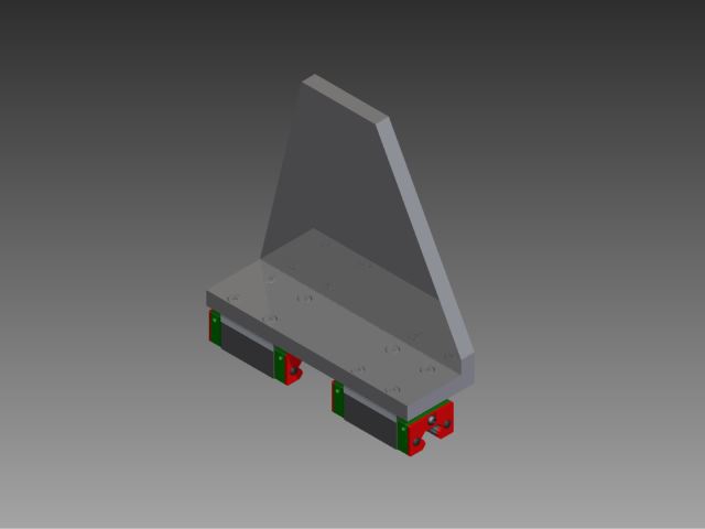

Teraz przedstawiam na szybko wygenerowany pomysł na model połączenia belki bramy z wózkami osi Y. Spawane ze standardowej stali ST3, jeśli się nie mylę 12mm grubości. Po odprężaniu i opcjonalnie hartowaniu wszystkie powierzchnie obleciane maszynowo dla uzyskania zgodności wymiarów.
I teraz pytanie do was. Jak to solidnie spiąć to z belką bramy? Tutaj mam problem. Kołki ustalające zapewnią precyzje montażu ale nie pozwolą na jakikolwiek rozjazd elementów a nie wierze ze nic mi nie poucieka. Za to nie do końca wiem jak można by tu usytuować popularne fasolki żeby miały rację bytu.

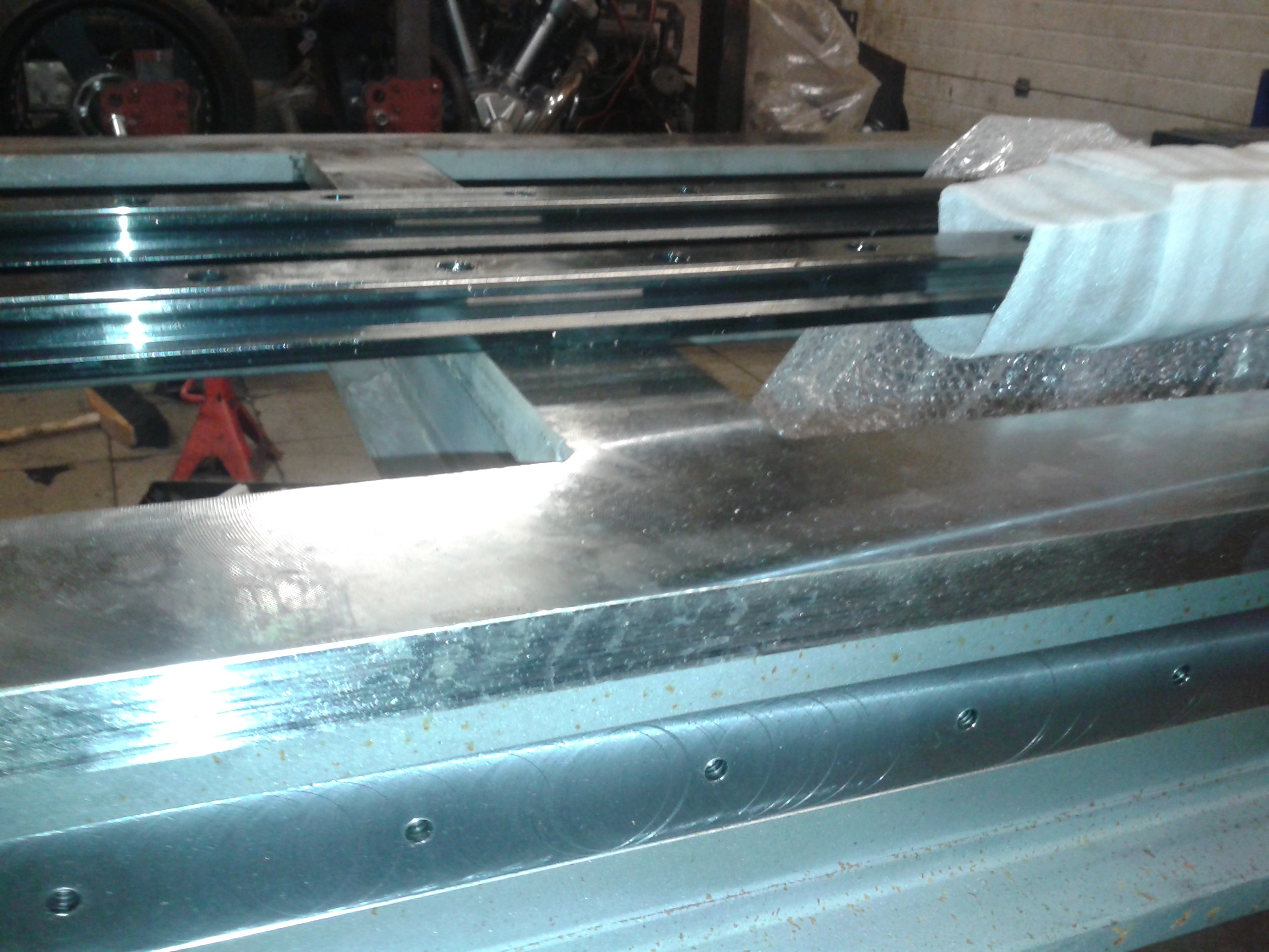

Jakbyś mógł pokrótce wyjaśnić dlaczego konstrukcje z ruchomym stołem są "łatwiejsze"
Taka opcję też rozważałem, ale postawiłem na inną konstrukcję bo:
-nie ma szans żebym na spawanej ramie osiągnął płaskość porównywalną z stołem traserskim
-nie posiadam obrabiarki która mogłaby wyprowadzić powierzchnie pod prowadnice - więc zarówno gabaryty jak i ilość pracy przy elementach wpływają na koszty
-trzeba tez pamiętać o tym że stal trzeba zakupic, pospawać odprężyć.. a $$ lecą
- żeliwo ma z tego co czytam dobre własności tłumiące, napewno mi to nie zaszkodzi
- jakbym się nie starał spawając i obrabiając nie osiągnę konstrukcji o podobnych gabarytach i sztywności
- stolik choć lekko przetyrany ( stał w ogrzewanej piwnicy) mam za free co jest dodatkowym atutem
To były podstawowe przesłanki które przekonały mnie do takiej decyzji - jeśli się nie zgadzasz - popraw mnie
